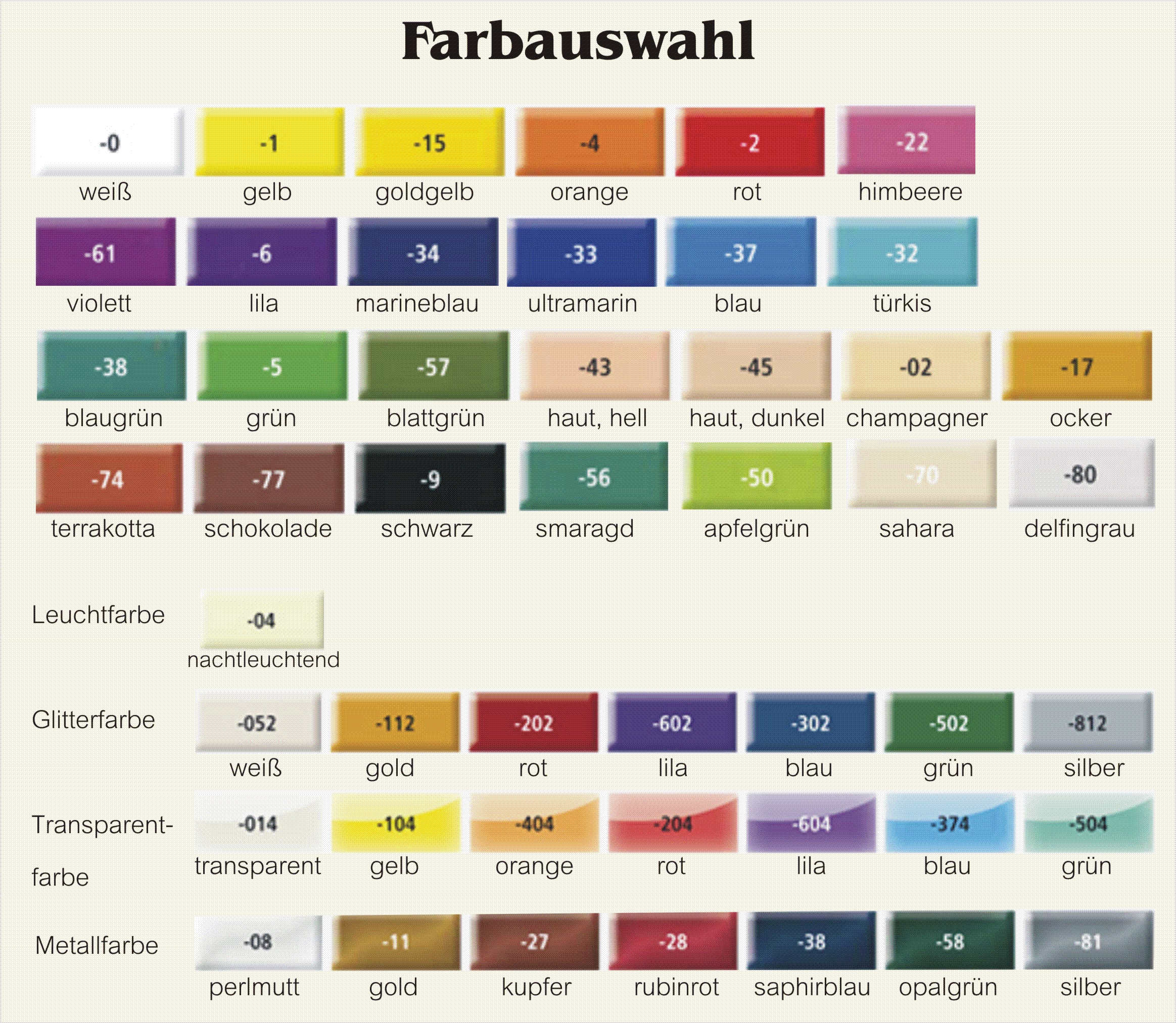

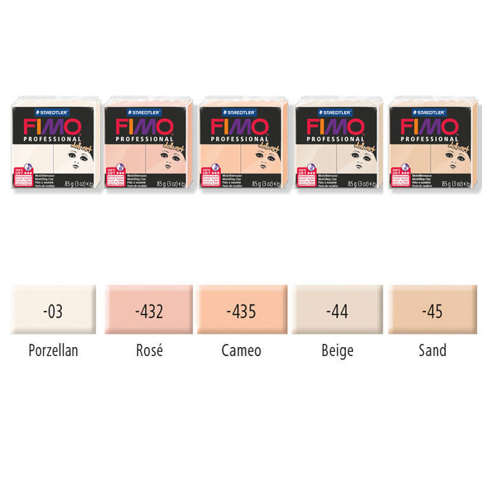

Я достала своё Фимо посмотреть, как они подходят к куклам Блайз по цвету.
К тону лица Блайз типа White (самое светлое глянцевое личико или матовое) лучше всего подходит Фимо
Fimo Puppen Art. 8029-43 (rose) -цвет просто точь-в точь.
Так же подходит фимо Fimo Puppen "For miniatures" Art. 8029-45 (miniatur) - оно чуточку темнее по тону, но самую малость.
Для лица цвета Flesh он же Natural - практически идеально подходит Fimo Puppen "For miniatures" Art. 8029-45 (miniatur).
Если у вас фимо Fimo Puppen Art. 8029-44 (beige) или Fimo Puppen Art. 8029-03 (porcellan) - то его придётся после запекания тонировать полностью под основной тон личика, потому что эта глина гораздо светлее, а потом уже тени выделять цветом, который был использован для фейсапа личика.
Современное кукольное фимо немного другое. Но названия цветов такие же.
Розовый тоже называется розовый, бежевый тоже бежевый, а вот то, что было Fimo Puppen "For miniatures" Art. 8029-45, теперь называется Sand, номер 45.

Если брать Фимо некукольное, а обычное,
то
для светлого личика более-менее подходит Фимо № 02 Champagner
для телесного личика Фимо № 43 Haut Hell или № 45 Haut dunkel
Если нет ничего из этого, то сойдёт и Sahara № 70, но её придётся тонировать полностью.
