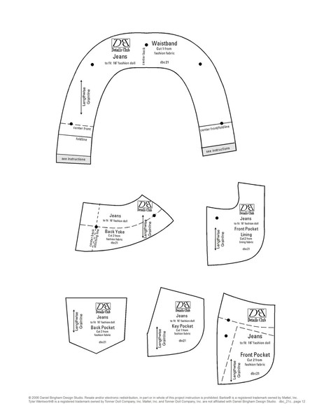

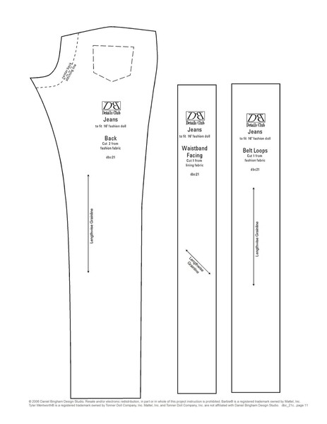

У меня есть выкройка джинсов - думаю из нее легко сделать выкройку юбки. По крайней мере все кокетки в наличие, а шаговый шов естественно убирается.

deva-eva писал(а):У меня есть выкройка джинсов - думаю из нее легко сделать выкройку юбки. По крайней мере все кокетки в наличие, а шаговый шов естественно убирается.
А кто-нибудь может эту выкройку под антуанетовскую тушку "заточить"? Я сама пробовала, но что-то совсем не то выходит
