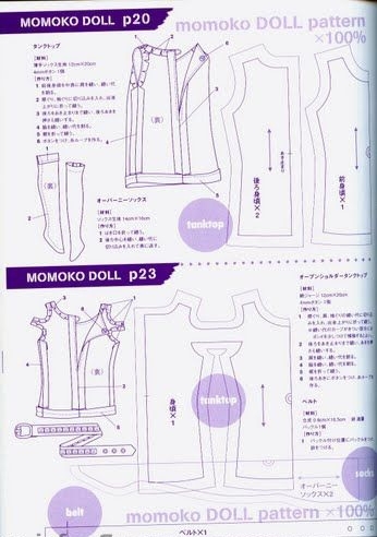

не знаю, надо или нет, но тема вроде есть, а выкройки все разбросаны по другим топикам.. может где уже и давали эти ссылки - но пусть тут тоже будут :)
тут выложены сканы выкроек бридж, юбки, маечки и рубашки для момоко.. может со временем еще чего добавится :)
тут есть выкройки шляпки и летнего платья для момоко
тут выложены сканы выкроек туники и простых прямых джинсов для момоко

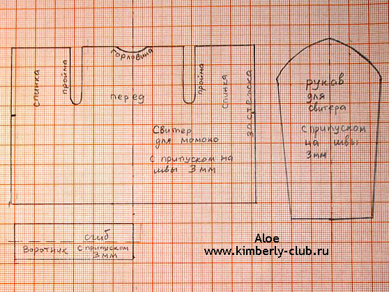

в мастер-классе "Сияние цветов" девушка с ником Lisa26 дала подробную инструкцию по изготовлению и выкройку еще одних джинсов для момоко (Распечатать выкройку на листе размером 13 х 17 см. Прибавить припуски на швы - 1 см по среднему шву сзади, 0,5 см на остальные швы. Шлёвки выкраивать без припусков – они учтены в выкройке и составляют приблизительно 0,3 см.)
там же есть мастер-класс KittenGav по изготовлению трикотажного боди ( выкройка)
и мастер-класс Aloe по изготовлению свитера из носка (мастер-класс "Молодежный свитер", непосредственно выкройка)
а здесь базовая выкройка платья для момоко и примеры ее модификации
и еще пара выкроек блузок: блузка1, блузка2

ну, и уже до кучи - то, что надергала из журналов Dolly Dolly...
две майки
шорты
сарафан
бриджи и очередная майка для момоко + кофточка и штанишки для момочьей мелочи (выкройку для момоко надо увеличить в 2 раза)
юбка

насчет распечатки... если не ошибаюсь, то странички такого плана
должны быть размером 17,78 см х 25,75 см; насчет остальных - не знаю...
обратите внимание - некоторые выкройки нужно увеличить в 2 раза...
а в первой части того же флэшмоба девушка с ником _mimiau_ дала вот такую
выкройку плаща с пометкой, что предназначается он для обитсу 27 см, но хорошо сидит на момоке
и еще вот такой наборчик с кофтой-регланом
Изображение выкройка
