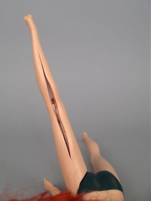

У девочки сломаны и надорваны ноги сзади в коленях. Именно под коленкой дырки и видно как сломан щелчковый механизм. Я уже весь Гугл измучила и Яндекс, а подходящей инфы по ремонту не нашла.

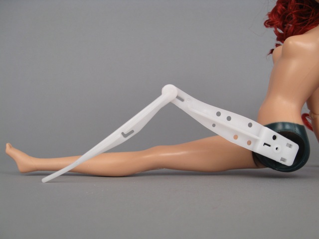

Принцип там не как у МХ. Там совершенно другой механизм, и он не сделан так, чтоб его можно было легко вынуть, резина ног залита в него.
Достать сам механизм совершенно нельзя, можно снять саму ногу, но вот таков разрез:

INRI, вот это да!!! Спасибо за пояснения. Я поняла что он залит резиной. Со своей пока ничего не делала... но есть все же желание попробовать кипяточком. Коленный сустав у моей сломан и все ж склоняюсь, что смогу вытащить нижнюю часть через дырки под коленками. А заменить хочу китайским ломом, ноги китаечек ведь тоньше :roll: их придется разрезать

INRI, вообщем пошла проэкспериментировала. Сделала правда 2 дополнительных надрезика, легко вынулись. У моей механизм другой отливки, полностью целиндрический. Постараюсь на днях фотки сделать. Пока попробую проклеить и пропаять, на место ставить, наверно сверлить и шурупчики придется поискать, но это когда ручная дрелька приедит.
