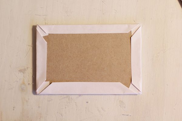

На задней стене приклеены плакаты. Я давно хотела сделать такие простые оклеенные бумагой панно, и вот нашёлся подходящий для них интерьер.
Я использовала распечатанные картинки из сети. Сначала для основы взяла гофрированный картон.
И решила потренироваться на простой бумаге без рисунка. Оказалось, всё не так просто, и первые несколько штук получились некрасивыми - мятыми и с кривыми уголками :?
Дело было в гофро-картоне, я думаю. Он не держит форму, нужен более плотный картон, - распотрошила аптечку и нашла кучу коробочек от лекарств.
Вырезала прямоугольники нужно размера и склеила несколько. Кроме того, на самый верхний слой приклеила белую бумагу, чтобы цветные картинки не светились из-под рисунка на готовом панно.
Приклеивала в такой последовательности: сначала уголки, потом боковые стороны. Использовала клей Дракон (он же Титан, он же Силач). Причём не намазывала клей никуда на "лицевой" стороне панно, чтобы бумагу или картон там не повело.
С такой плотной основой совсем другое дело! Изображение Дальше я таким образом обернула картон и бумагой с картинками.

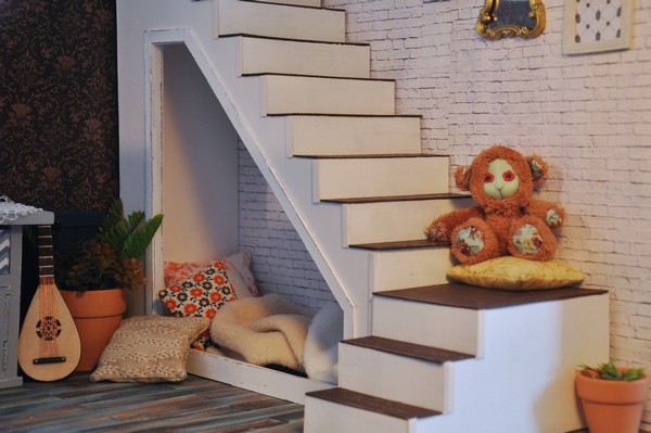

Моя даааавняя мечта - лестница с уютной нишей. На самом деле, это две лесенки - побольше и поменьше, приставленные одна к другой. Целая большая лестница не умещалась в комнату.
За основную идею я брала мастер-класс Фрогги How to Make: Doll Staircase. Только у неё всё сделано из гофро-картона, а у меня - из потолочной плитки и переплётного картона.

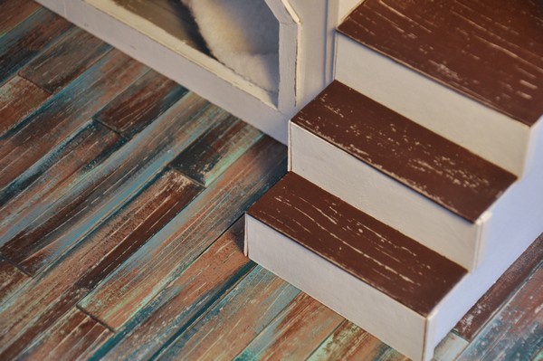

Эти полы - тоже мечта, почему-то казавшаяся неосуществимой.
Я видела ламинат такого цвета в строительном магазине, и он мне до чёртиков понравился. Переплётный картон, текстурная паста, пять цветов акрила, свечка и сезон "Топ-модели по-американски" сделали своё дело :lol:
Коричневые дощечки лестницы сделаны также, но там всего два цвета краски.

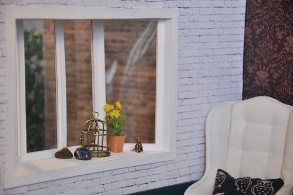

Это окошко мне приснилось Изображение Я собиралась сделать обычное окно, как в предыдущих румбоксах, легла спать в обед, и увидела вот это. Была без понятия, как оно должно быть устроено, и как это вообще называется, но гугл всё рассказал и показал. Выяснилось, что это "bay window", и нужна ещё небольшая крыша сверху, но мне пока и так нравится.

На двух стенах сделала панели "под крашеное дерево". Вырезала основу из переплётного картона, и "дощечки" из него же.
Развела нужный цвет акрила. Классный получился, я бы у себя в квартире что-нибудь покрасила в такой насыщенный сине-зелёный.
Приклеила "дощечки" на основу (но к стене ещё не приклеивала) и покрасила их.
Приклеила панели на стены. В углу на одной стене сделала панель покороче, чтобы стены там нормально стыковались. И покрасила это место той же краской.
А дальше фотографий в процессе строительства, к сожалению, нет, потому что я делала лестницу, полы и окно с сильной простудой - всё на автомате строилось. Вообще, мне кажется, простуда - отличный помощник в борьбе с моим дурацким перфекционизмом Изображение Я год собиралась с духом продолжить стройку, отгоняла мысли в духе "только время и материал потратишь, ничего не получится"... А тут простыла и такая "эхехееей! хуже, чем сейчас не будет, потому что сейчас вообще ничего не построено! погнали!"
Так что есть только наполовину построенная лестница и Джесс, которая пошла проверять, уютно ли там, как типичная кошка.

Chameleon, Настя, а из чего сделаны оконные рамы?

Gali писал(а):В нишу под лестницей самой захотелось спрятаться, с книжкой и кофе
Хехе, про книжку - это верный ход мыслей :) Я хочу туда прикрепить пару книжных полочек.
Gali писал(а):А пол меня отдельно покорил. 5 цветов акрила!...
Они, кстати, пятнами нанесены, не перекрывают друг друга полностью.
Anuty писал(а):Настя, а из чего сделаны оконные рамы?
Из "палочек для мороженого", и "мешалок для кофе" купленных в разделе товаров для творчества на Алиэкспресс, кажется.
Semli писал(а):(лестница - ах! И ниша в ней - любовь просто)
А ты знаешь, кто там будет жить? *__* Твой троллик и чепушинка!
