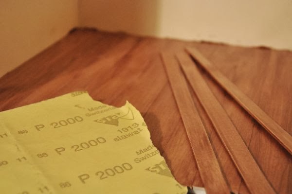

Я наконец закончила "ремонт" в новом румбоксе! Теперь можно обставлять комнатку для путешественников мебелью и мелочами
Полы я оклеивала линейками, как и в предыдущий раз. Но теперь захотелось сделать тёмные полы, вроде дорогого ламината. Перед покраской пробовала цвет лака на ненужных отрезках линеек, как обычно. Получилось вот что:
Для этого я смешала в стаканчике глянцевый лак Idea Decoupage от Maimeri с акриловой краской. Покрыла полы этой смесью при помощи широкой кисточки. Нужно было работать очень оперативно - лак быстро высыхает и, если не успеть провести следующий мазок, пока лак сырой, на границе появляются более тёмные полосы - мазки накладываются друг на друга.
Хватило одного слоя лака. Отдельно я покрасила плинтусы. Поскольку предварительно я ничем полы не грунтовала, ворсинки дерева конечно же встопорщились от лака, и поверхность стала шершавой и неприятной на ощупь. После высыхания я осторожно пошкурила её очень мелкой наждачкой. Эффект превзошёл все ожидания - "ламинат" стал приятно-бархатистым, гладким, полуматовым, лак при этом не пострадал. Ну просто полы моей мечты!
Плинтусы приклеила секундным Моментом. Сравнения цвета полов и исходных линеек:

Полы почему-то погнулись
От клея что и, которым приклеивала линейки. Сначала подумала на лак, которым покрывала полы, но потом заметила, что в предыдущем румбоксе тоже пенокартон выгнулся. Только в обратную сторону. Наверное, всё же дело в клее. В следующий раз попробую клеить на двусторонний скотч, как обои.
