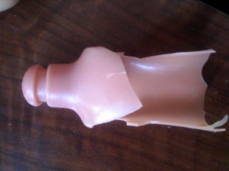

Посмотрела эту тему - вы настоящие чудеса творите! - и решилась написать о своей проблеме. У меня есть такая куколка 35 см. У неё раскрошился пластик, из которого было сделано тельце, более-менее держится пока такой остаток, ручки-ножки в порядке, на лице откуда ни возьмись появились два пятна, словно от ручки, но, скорее всего, это не чернила, а последствия хранения бок-о-бок с другой игрушкой, которая окрасила её. Видимо, "нарастить" к этим хрупким остаткам пластика ничего не получится, а найти похожее пока не получилось. Может быть, кто-нибудь из вас знает, какая фабрика делала кукол с таким креплением головы, и это поможет в поисках? И что посоветуете сделать с этими пятнышками?

НУ для пятна базирон и солнышко. А тело искать донороское.

Elena63 писал(а):Источник цитаты НУ для пятна базирон и солнышко. А тело искать донороское.
Спасибо, полечим солнечными ваннами. Понять бы что это за фабрика с таким креплением головы, куклы этого типа очень похожи одна на другую. У донецкой крепление похожее, но не такое, у московской и минской голова идёт вместе с шеей, а тут шея на туловище.

Вот тут его родственики. Называется на Привале viewtopic.php?f=74&t=31518

Astaksen, я бы отрезала сохранившееся крепление головы и припаяла бы к донорской тушке. Если подходящая не нашлась бы.

Всем привет! Помогите, пожалуйста, советами, опытом как спасти это чудо? Подобным ремонтом никогда не занималась(
Заранее всем спасибо!)

Oksanka69 писал(а):Источник цитаты как спасти это чудо?
Мне кажется, проще подобрать донорское туловище.

Oksanka69, если очень хочется именно повосстанавливать, то пластик можно запаять или склеить эпоксидкой. Здесь в темах по ремонту кукол есть инструкции с фото. Но пластик этих кукол весь вот такой хрупкий.

linnaria, Lipochka, Спасибо, что откликнулись.
Да, хочется попробовать восстановить. Если уж не получится, буду искать донора)
