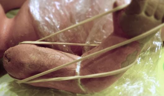

И еще одна работа- ремонтировала мальчика Steha ( приехал, правда ко мне в платье). Он сам из композита, а ручки- папье-маше.
Вот что было Изображение Изображение Рука держалась на пластыре.
Деформацию тела выправлять не пыталась- а вот ручку необходимо было выправить. Для этого обернула всю куколку, кроме дефектной руки в пленку и подержала ручку над паром. Она стала мягкой и легко поддавалась изменению формы. (пишу подробно, мало ли кому пригодится).Изображение
Изображение вот что получили. Дальше заделывала дыры смесью измельченной бумаги, шпатлевки и ПВА.
Закрепила резиночками, оставила высыхать на ночь.Изображение
Убрала пластырь, отсоединила руки. На счастье в качестве стержня для крепления рук подошел кусочек карандаша. трещины на руках промазала ПВА, где необходимо зашпаклевала - и снова сохнуть.
И наконец все прошкурить и покрасить. Красить пришлось полностью, слишком много было сколов. И на лице были пятна, которые пришлось зашкурить. Роспись глаз и рта сохранила старые.
Изображение Покрасила, вставила ручки, волосы покрыла лаком с шелковым блеском, все остальное - матовым лаком.
