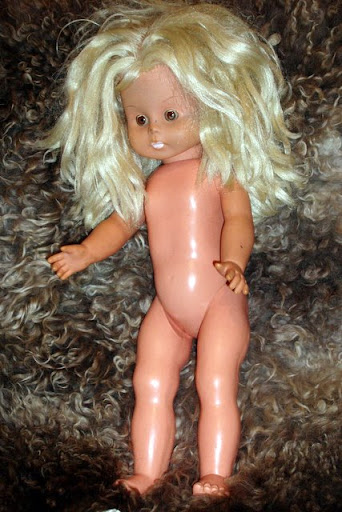

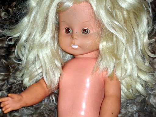

Такая неухоженная красавица поселилась у нас. Ее первой хозяйке около 60-ти лет. Кукла без ресниц, проколоты уши, она умела ходить, имеет шикарную шевелюру. Будем лечить.

Lyzhnya , такая красавица! Волосы шикарнейшие.
Re: Любимые немки. Проблемы наших любимиц
Какя интересная куколка! И проблем серьезных вроде нет... После реставрации глазок и распутывания "гривы" должна получится красотка.
Отличная девушка! А какого она роста? около 50?
Рада, что понравилась) Надеюсь встретить здесь ее родственницу.
Рост 45см. У нее еще должна быть родная одежда, обещали найти. Лицо немного темнеет(
