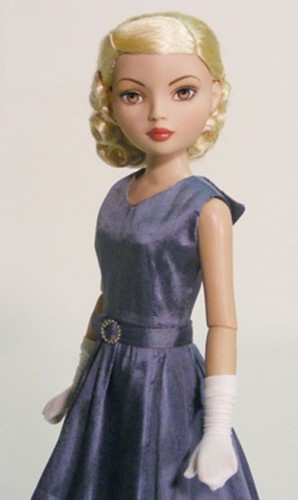

Я в очередной раз расписываюсь в своей дурости. Не могу шить по чужим выкройкам.
Первый раз за сарафан вот такой бралась пару лет назад, уже не помню, но почему-то бросила. Второй раз по весне попыталась.... В этот раз мне пресловутая "посадка" не понравилась... Плюнула! Обмотала скотчем, нарисовала, так как надо мне .
Моя вольная интерпретация:
И собственно выкройка (а то все фыркаю и сокрушаюсь
Картинка увеличивается. Лист 20х28см 300dpi. Без припусков. В сантиметрах.
Да, в муляжном методе - это беда. Даже не столько обматывать, сколько срезать аккуратно. Хоть одну царапину да сделаешь

Rei-ka, отличный сарафан у вас получился. Все аккуратно и симметрично, а это наверное большая часть дела.
И я с вопросом - никто не видел МК, где подробно видно как сшивать подклад с лицом в платьях со слишком тонкими брителями?

Rei-ka, я буквально недавно шила по этой выкройке. получилось ... черти что получилось
тоже бросила
Эрик, такой мастер-класс был в теме Belle Epoque
тоже бросила
