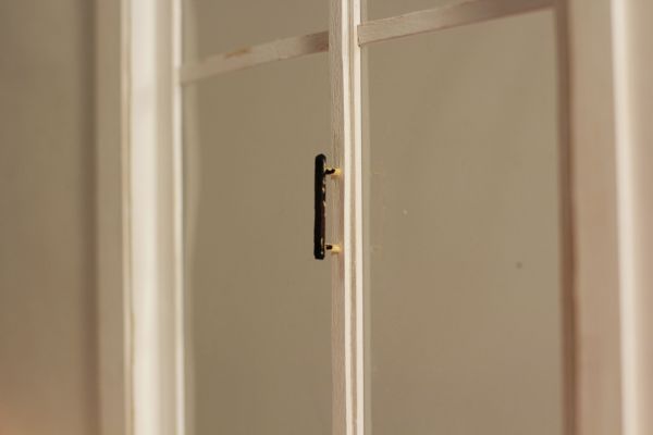

Приклеиваются 2 полуколечка. В них- любая аккуратная или красивая задвижка. Окно фиксируется. Можно из фурнитуры подобрать- так еще и стильно будет

antowka29, палочку в первую очередь попыталась подставить. Но она выскакивает - оказалось, рама недостаточно толстая, чтобы в неё можно было хорошо упереться.
Хм... Звучит неплохо, только я не соображу, куда эти колечки крепить.

Сделала
Спасибо за совет!
Использовала пин-гвоздик для бижутерии. Шляпку покрасила в цвет рамы, так что гвоздик почти не заметен.
Чтобы не выцарапывать каждый раз этот гвоздик
я сделала его немного длиннее, чем нужно. Его можно подтолкнуть с другой стороны и легко вынуть, если нужно открыть окно.
Подходящее отверстие я просверлила и сверху. Если сдвинуть обе фрамуги наверх и закрепить гвоздиком, окно остаётся открытым.

Kingyo писал(а):Первое, что приходит в голову сделать совпадающие отверстия в рамах (низ верхней и верх нижней) и вставить туда кусочек проволоки или зубочистку. Это должно заблокировать фрамуги. А когда надо будет отрыть, можно просто вытащить проволоку/зубочистку).
Сделала

Chameleon, круто получилось! Обожаю, когда все функциональное!
Кстати, когда написала о проволоке сама думала о пине, но не гвоздика, а шарике

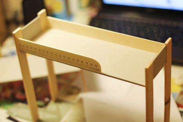

Бортики из линейки. Я снова накосячила и выпилила передний бортик цифрами ла лицевую сторону. Подумала "да ладно, закрасится!" Очень советую так не делать: эти цифры закрашиваются с большим трудом. В придачу к этому я решила обойтись без грунтовки, и моя краска никак не хотела закрашивать не то что цифры, но даже еле заметную карандашную разметку и мелкие пятнышки на картоне. Грунтуйте, ребята, грунтуйте
Не делайте как я
Снизу под днищем я приклеила ещё реечек, чтобы кровать не шаталась.

Подробнее о столе. Я впервые делала стол с ящиками, так что решила заснять это. Материалы, которые использовала: рейка с сечением 40х5 мм, 20х5 мм и 10х10 мм, деревянный шампур из ФиксПрайс, линейка, палочки для размешивания кофе. На самом деле, я использовала кусочки линеек, которые остались от других строительств, но тут на фото целая для красоты лежит
Склеила и покрасила стол, как обычно. Отдельно сделала полочку, чтобы приклеить под столешницу.

Собрала ручку и покрасила её чёрным акрилом.
Дальше фотографий у меня почему-то нет. Я ещё потёрла ручку свечкой, покрасила белым акрилом и потёрла наждачкой, чтобы чёрный цвет выглядывал.

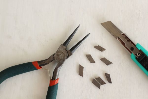

Это, кстати, лезвия, которые понадобились на вырезание рам. Обламывала их, как только начинали тупиться, чтобы срез был красивым и ровным.
